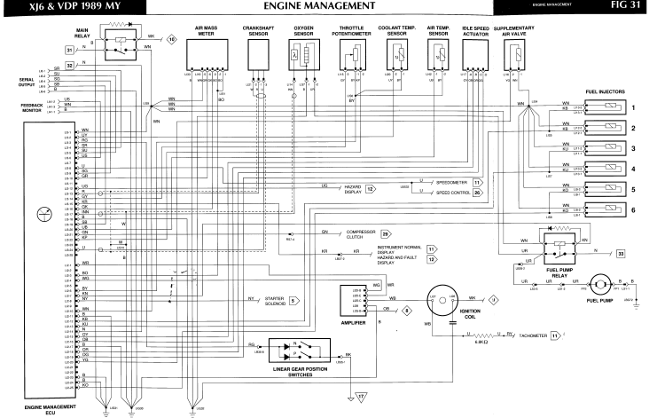

Jag har mätt spänning fram till spridarna, ska det verkligen vara 12 V på båda stiften?

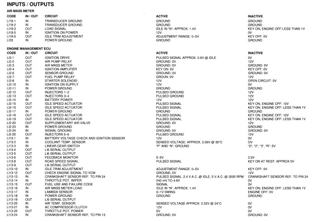

Ena stitet bör vara jordat. Du kan kolla kretsen mha bif. schema som är för XJ men bör passa även för XJ-S. Kolla så du inte saknar någon jordning.

Får gå ut en stund imorgon och se om jag kan följa schemat.
