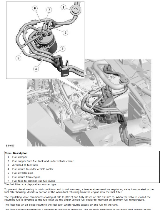

Jag har aldrig ägt en dieselbil tidigare. Men alla bilar jag haft tidigare har jag meckat själv med stöd av diverse verkstadshandböcker. Även min XJ40 som jag även har kvar. Men i sammanhanget känns den nya XF'en som ett rymdskepp...Och jag har ingen verkstadshandbok.Igår signalerade bilen "vatten i bränslet" och att man skall läsa i handboken. Där står det att "Det samlats för mycket vatten i bränslefilterskålen" och att man skall kontakta service...
Så, vet någon här var denna "bränslefilterskål" sitter och hur man tömmer den ?

HejHär har du en bild som visar var filtret sitter. Det är bara att skruva loss och tömma ut vattnet. Det är ingen större fara att köra när varningen kommer men motorn kan börja hacka och varva dåligt. .Det är en standard service på diesel motorer.
