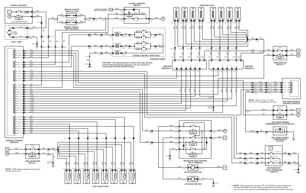

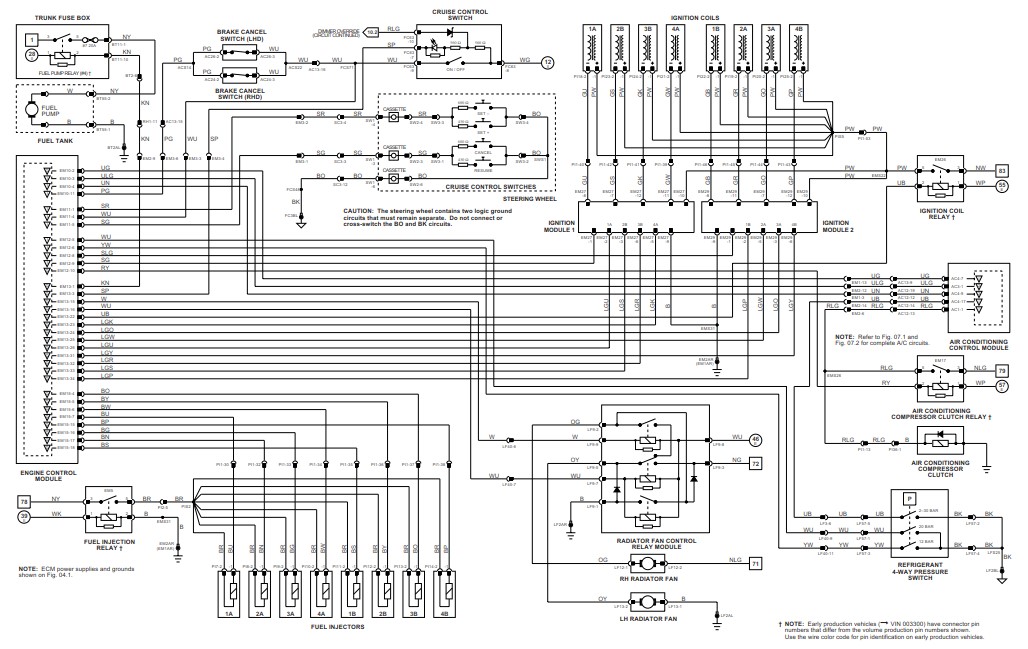

Problemet är att så fort motorn når arbetstemperatur så startar kylfläktarna att gå, dessa går konstant.

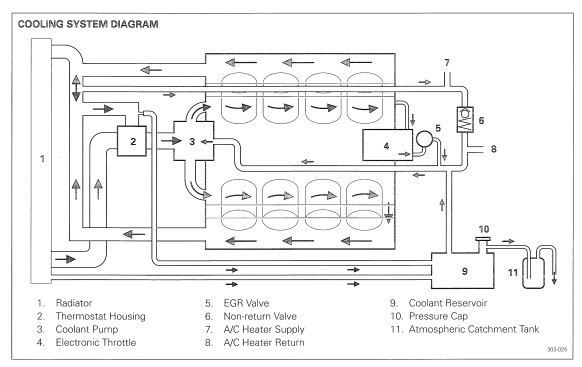

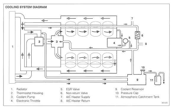

Tittade på lite filmer om xk8 och såg att på någon så gick det två slanganslutningar från expansionskärlet, jag har bara en. Denna går till termostathuset. Saknar jag en ? Och isåfall vart går slang nummer 2? Står man på samma sida som expansionskärlet så har jag min slang från den vänstra pipen, den högra är tom?

Du bör ha en slang till det andra expansionskärlet se bif. schema. Fläktarna styrs frän fläktmodulen som sitter ihop med fläktpaketet, den får i sin tur signal från motormodulen, Du får kolla kretsen från motormodulen till fläktmodulen för att se om du har konstant signal till fläktarna, se bif. schema.
