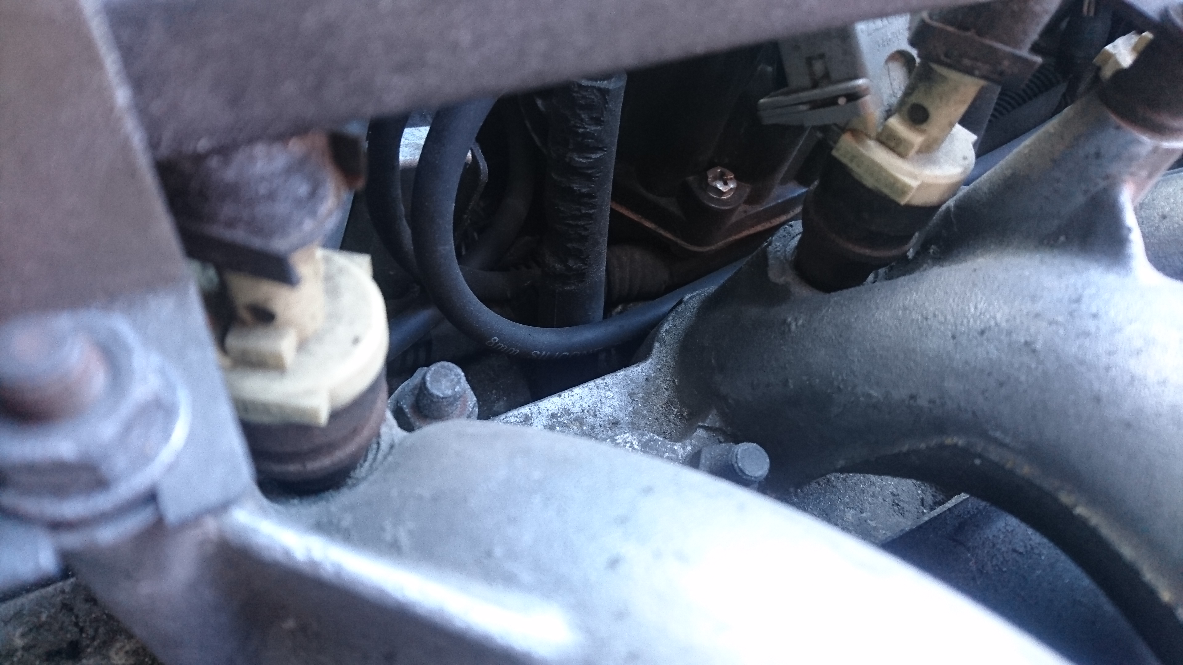

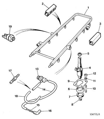

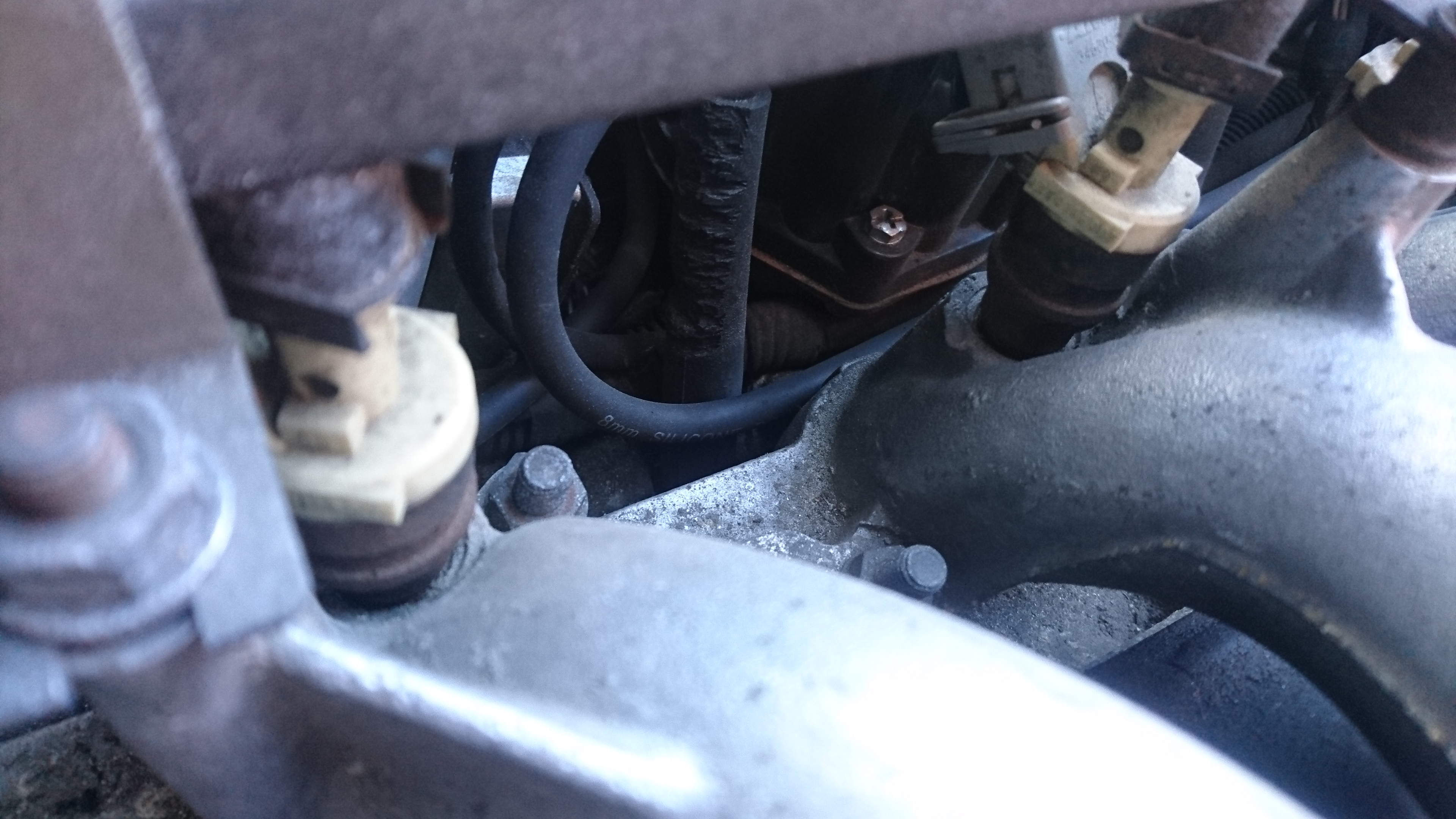

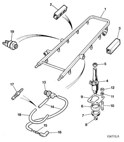

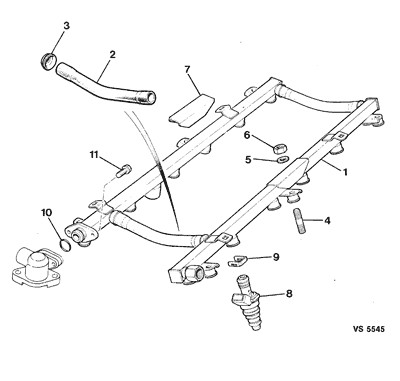

Fastsättningen av spridarna är olika mellan de olika modellerna se bilder nedan.
5.3 L
6.0 L
6.0 l spridarna har en klämma för infästningen mot railen.
Det som skall vara skillnaden på insuget är infästningen av spridarna och ett 6.0 insugningsrör skall passa på 5.3 L. Om man kan “bygga om” insuget vet jag inte någon som gjort men det skall nog gå.

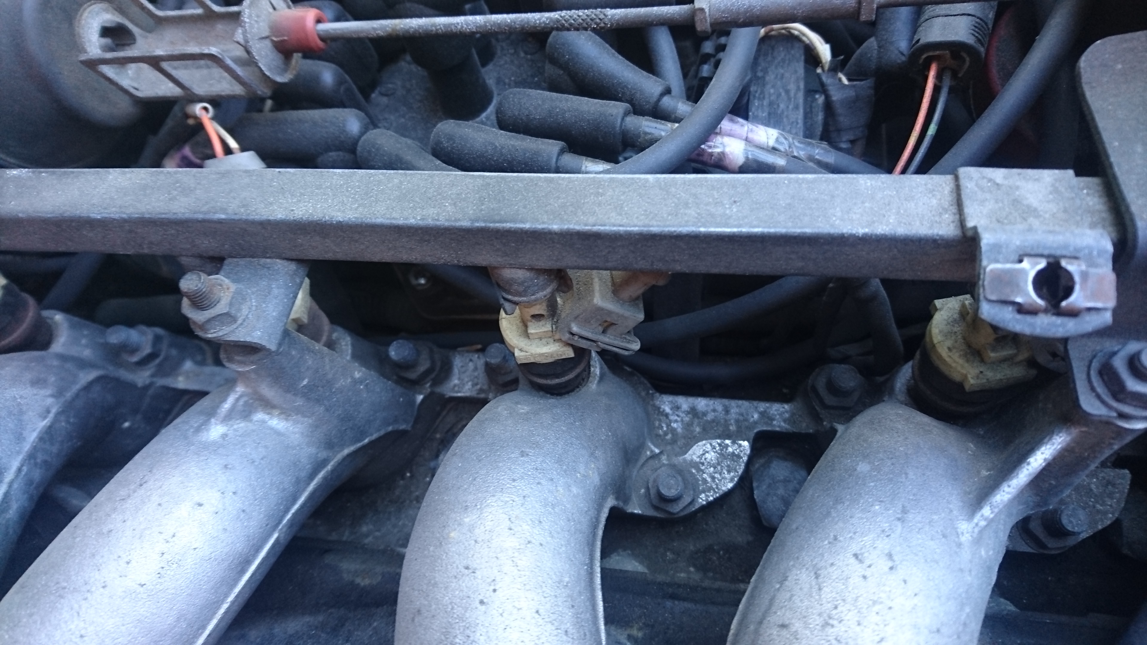

[Björn Vaervågen]

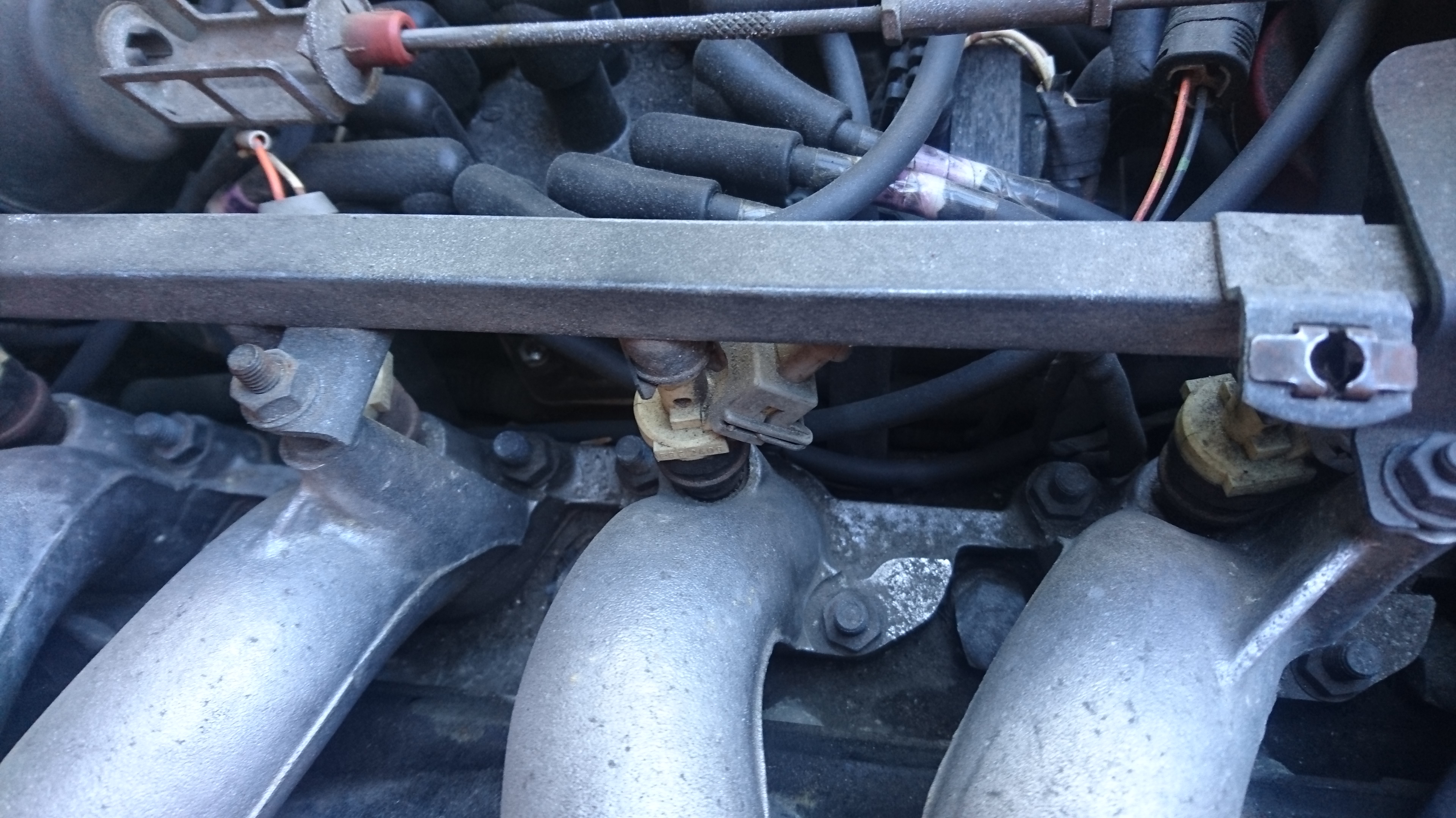

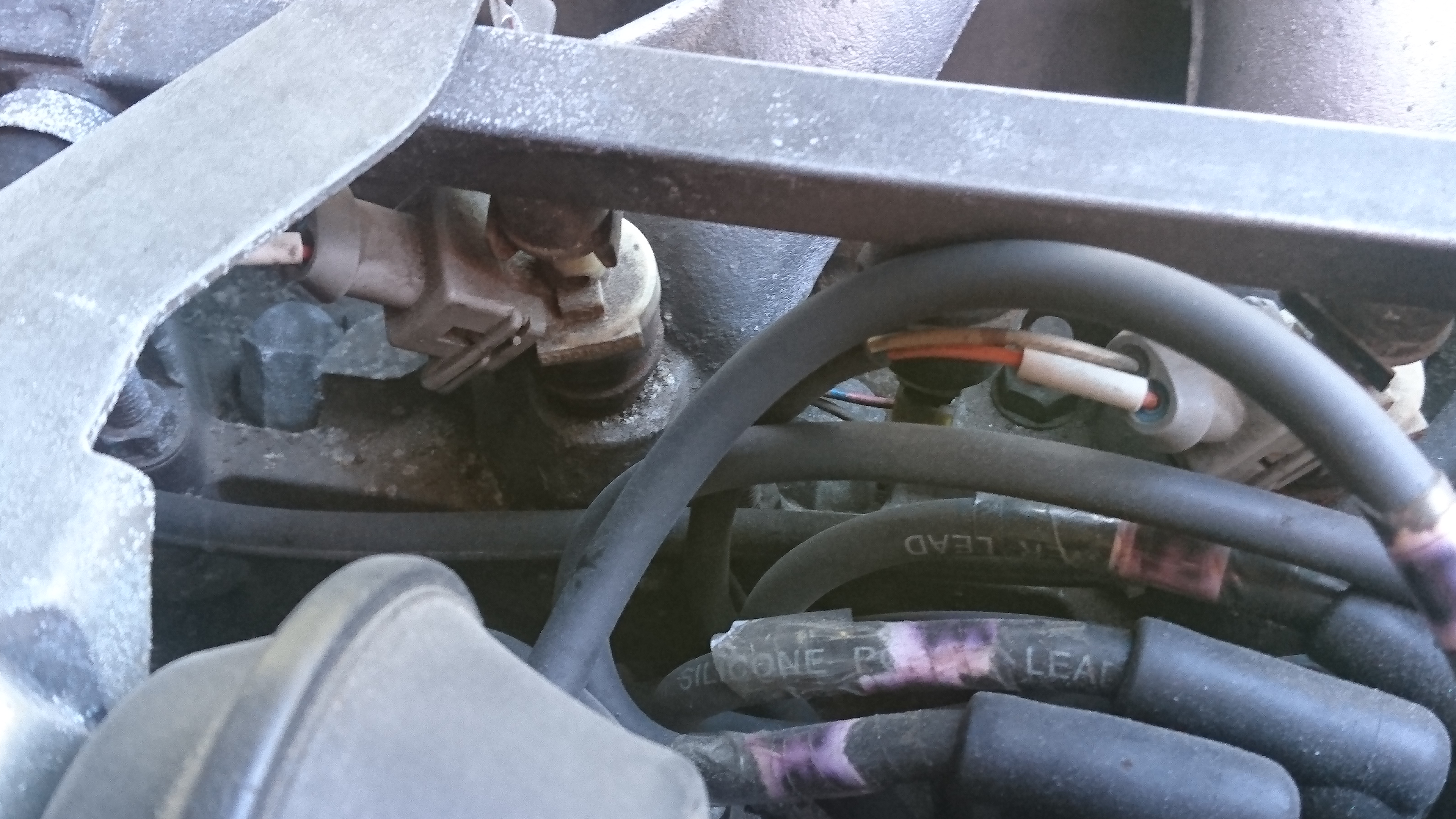

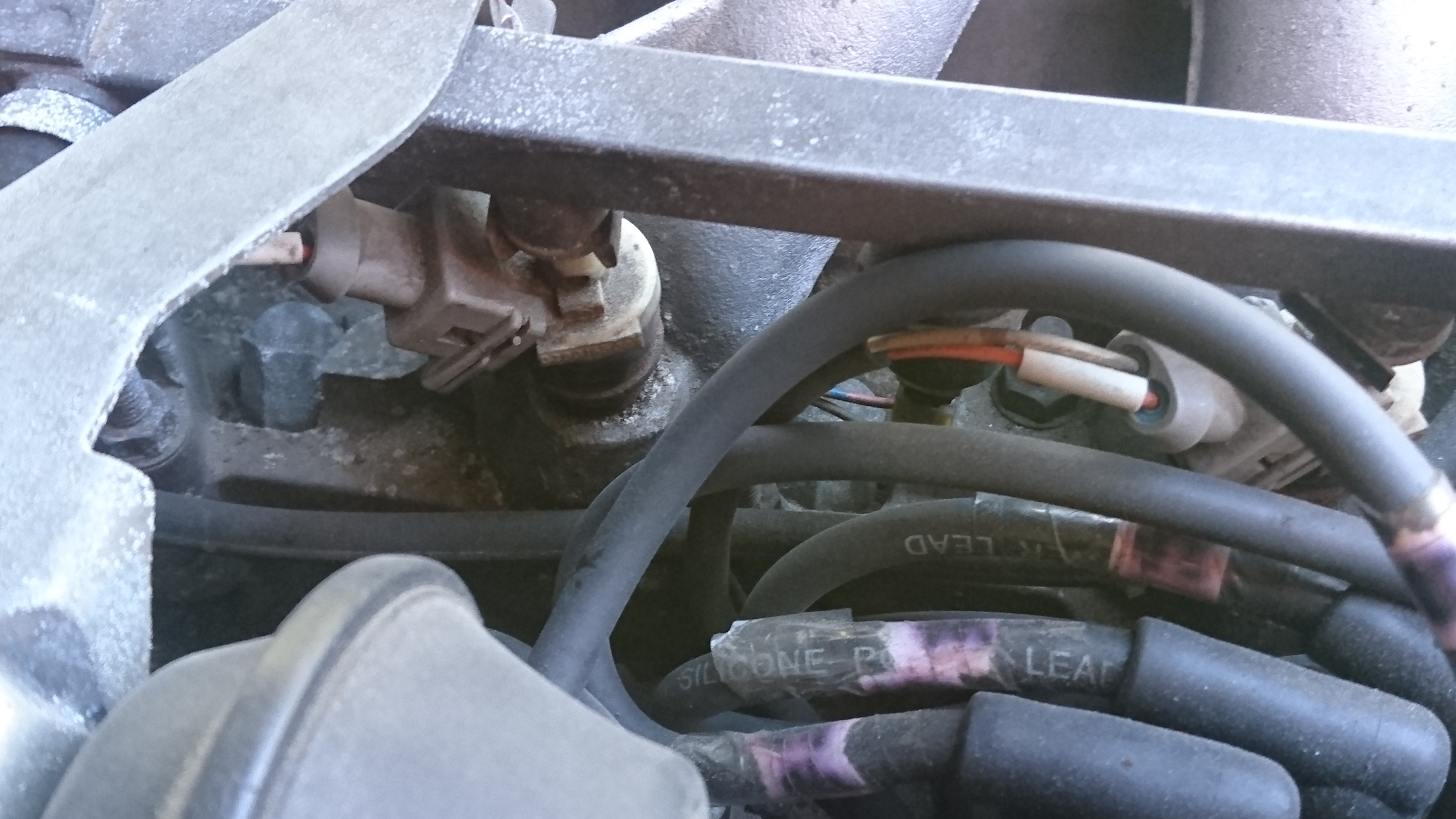

Ifall det är värt något. Tre bilder på min 6.0 -94
[Torslund]
Ser rätt lika ut så det är nog bara djupare hål dom gjort. Sista biten in är 10mm på HE och 11mm på 4.0 så det kan man också borra upp. Spridare till xj40 finns i mängd till rimligt pris. 93 (Ford) verkar ha fått spridare med flera strålar och tror att de är sämre i kvalitet även om de kanske ger en bättre sprutbild. Gör mig inget att spridare med nål tickar högre än de med membran. 280150127 är vad jag ska ha tag på, finns 6st på svensk skrot men det går åt 12 Klarar inte HE att drivas av D jetronic då så är det bara att bytta till 16CU, skillnaden är några kablar och kontakten.
