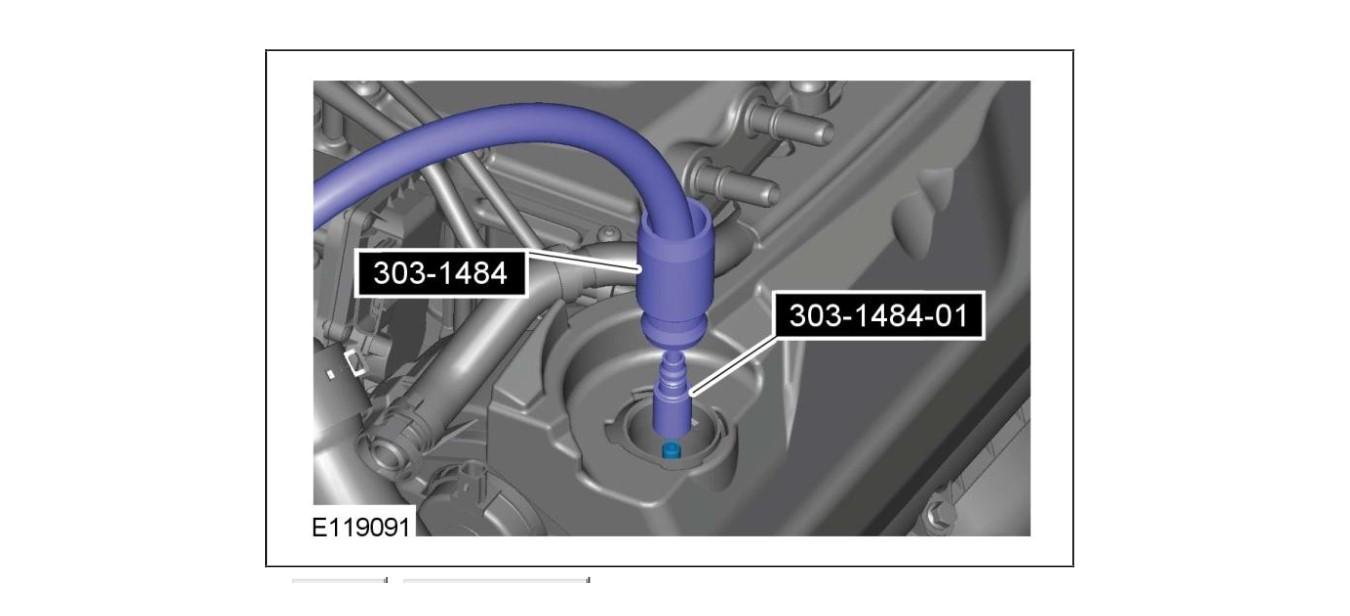

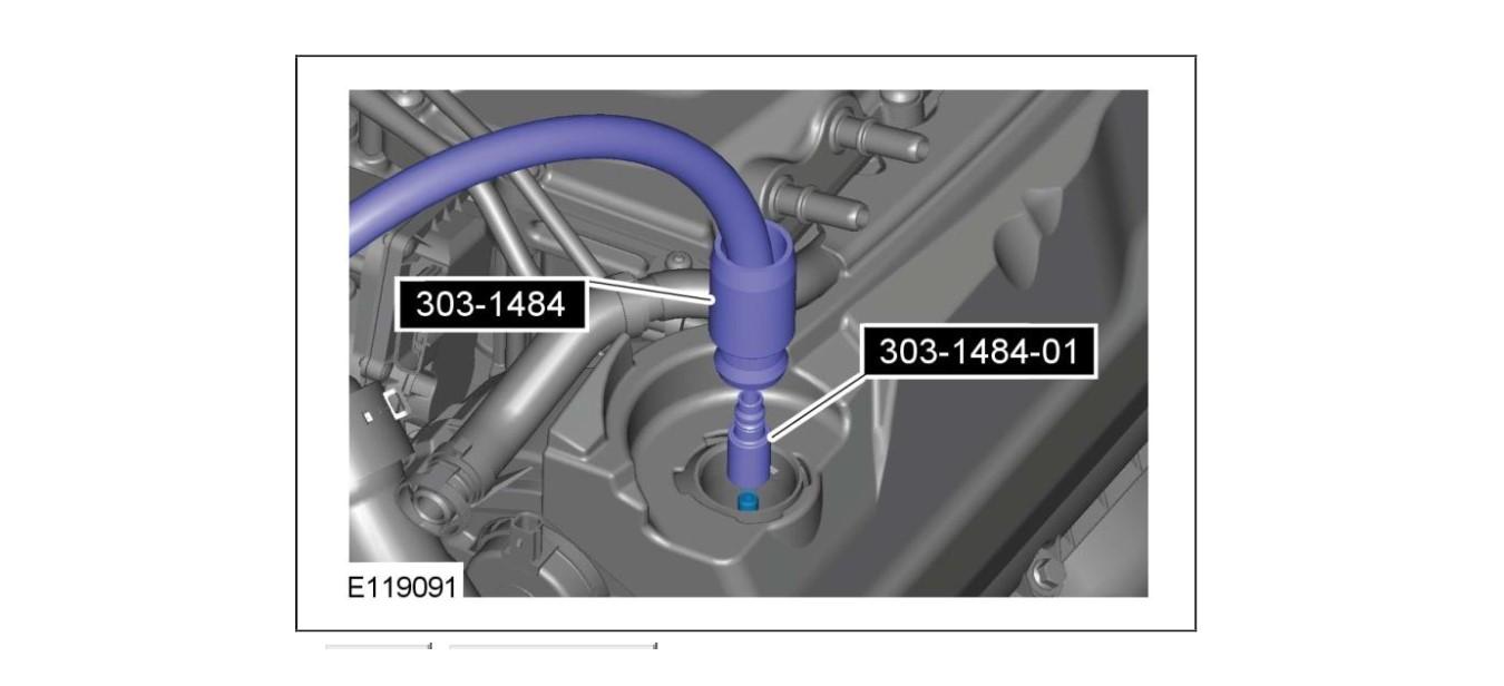

Jag missade den elektriska anslutningen men kolla anslutningen av oljeslangen. Till en original vacuumpump finns det en adapter som anslutes mellan slang och rör utanpå röret. Det verkar betydligt enklare än att försöka få in en slang inuti, det gäller bara att få det tätt.
Här har du en bild på adaptern.
Adapter
[Seppo Arkko]
Ja det är det säkert. Var hittar man en original vacuumpump?
Original vaccumpump tillverkas av Bosch och kostar därefter, här finns de Vacuum pump. Det borde kunna gå att ansluta slangen på din Jula pump till röret med någon typ av adapter så här ser originalet ut Adaptor det gäller bara att få en tät anslutning.

Pumpen ser helt Ok ut och anslutningen liknar originalverktygets, den fungerar säkert. Original så sugs oljan upp i röret utan någon slang inne i röret.

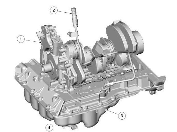

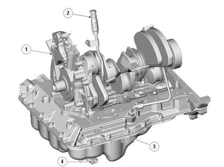

Röret går till botten av sumpen se bild nedan:
Oljerör
Röret är nr 2.

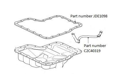

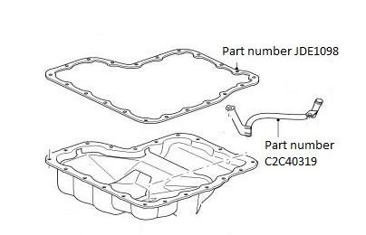

Delen som sittter i sumpen ser ut så här:
Röret har många tvära böjar och att få in en slang inuti röret kan bli svårt, risken finns att den fastnar. Tappas oljan ut genom bottenpluggen så får man ut några cl mer.
