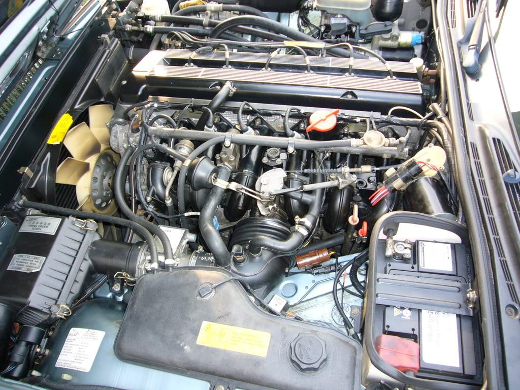

Inte helt ovanligt fel på AJ16 motorn när de rullat en bit men har din stått ute så är nog en uppsmörjning av hela gaslänkaget något att göra först.

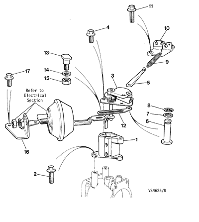

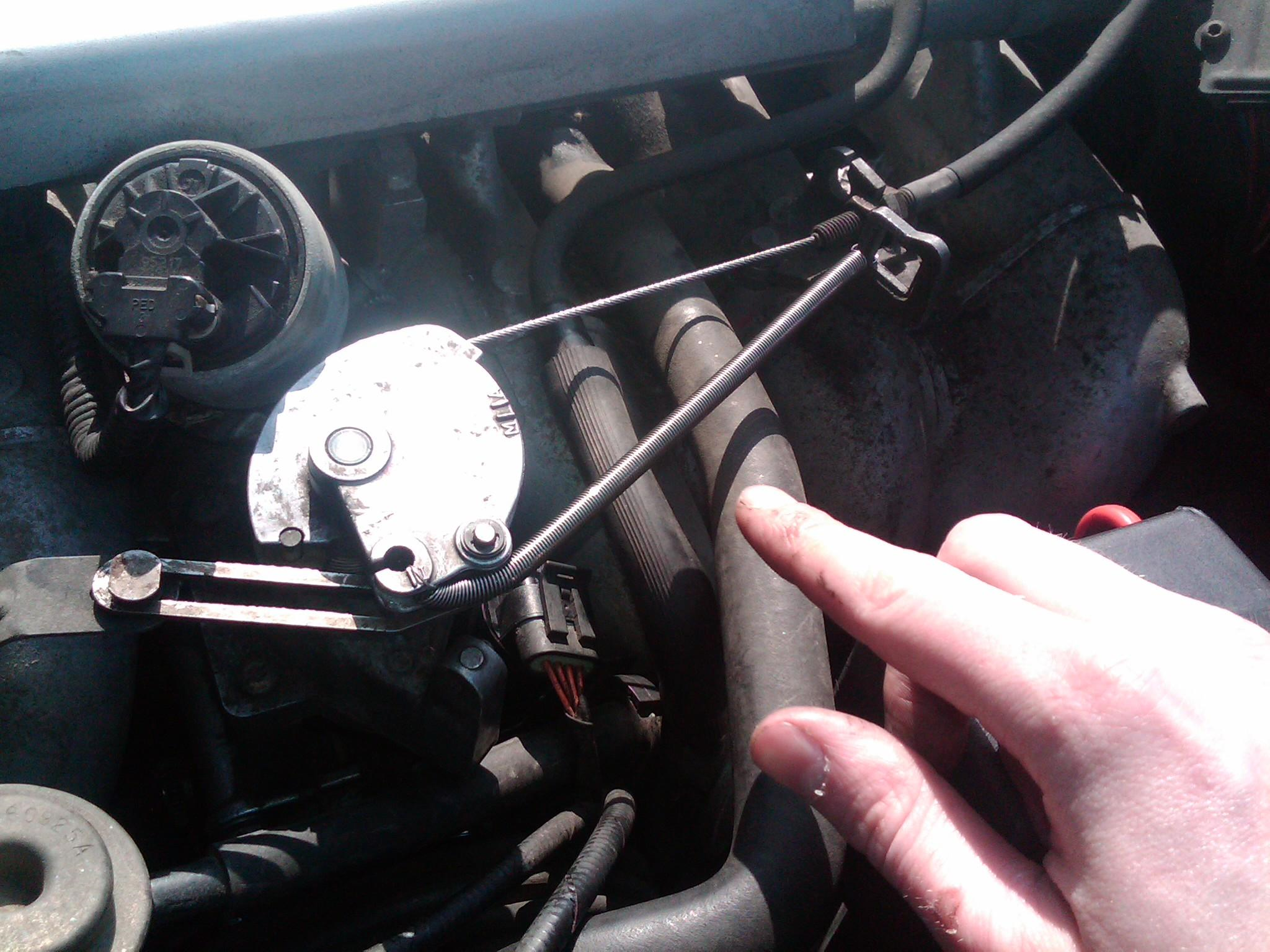

Sen blir det med tiden, lite slitage på spjällaxlen som inte går att “smörja” bort. XJ40’n hade en fabriksmonterad returfjäder på AJ6 motorn men av någon anledning kom den inte med på X300’an. Enklast att göra en enkel lösning med returfjäder, typ första bilden men hittar du en returfjäder från en XJ40 (bild två) så är det en snyggare lösning.

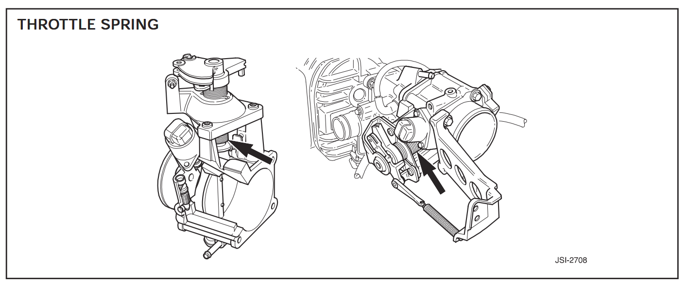

Returfjäder finns också på X300 men placering och konstruktion skiljer mellan XJ40 och X300, se bilder nedan.
XJ40
X300
Denna fjäder kunde vara felaktig och servicemeddelande finns gällande utbyte enligt länken nedan:
TB 05.1-26.

Tack för alla svar! Har satt en extra returfjäder, blev betydligt bättre men inte helt hundra.
