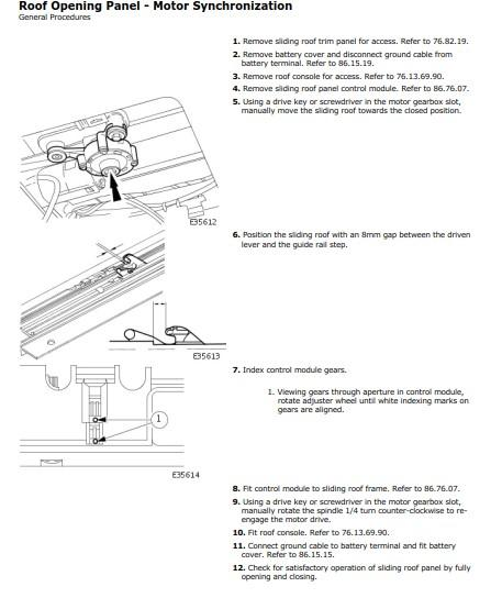

Alexander Sundelin (2019-07-18)Hej! Har lite problem med min tacklucka som inte vill stänga sig på första försöket men alltid på andra?
Såhär går det till:
Luckan är helt öppen och jag trycker på stäng knappen. Luckan går helt igen men går sedan tillbaka. Trycker jag då på stäng knappen stannar luckan. Trycker jag ännu en gång stänger den sig helt och låser sig.
Varför gör den såhär och vad kan man göra? Jag har lagt på nytt fett på glidbanorna för de var helt torra när jag köpte bilen
// Alex
Gerry Winberg
Det är möjligt att luckan inte är ritigt injusterad mot motorn se bif. instruktion punkt 6 och 7. Med 8 mm gap skall indexmärkena överenstämma.
