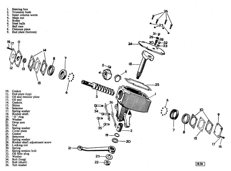

Har ett litet glapp i styrningen i rakt fram läge. Är det någon som vet om detta kan justeras eller behöver styrväxeln renoveras för att ta bort glappet.
Styrväxel är utan servo och samma som i Mk2 årsmod. -64.
Gerry Winberg
Du kan prova att dra åt justerskruvarna lite och se om glappet försvinner. Var försiktig bara så att du inte spänner för hårt, styrningen skall inte gå trögt. Det finns utbytes, renoverade styrväxlar att få tag på för runt 12 000:-.

Håkan Wasén
Samma problem med min mark 2-62. Det finns ett “glapp ” rakt fram inne i styrväxeln. Var finns sitter justerskruvarna? En ny kostar 10-11.000 men man skulle helst viljan byta ut snäckdelen.Har kollat men det verkar vara svårt att hitta renoveringssatser eller de lösa delarna.
Gerry Winberg
Här har du ritning på styrsnäckan, justerskruven är Nr. 28.
