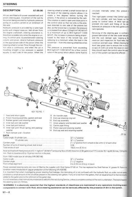

Andreas dollsen (2017-09-20)Ritning /sprängskiss på kuggstången till en serie 3. Någon som vet var jag kan hitta en sådan. Länka gärna.

Här har du ritningar https://www.scp...8-1987/steering.html till samtliga modeller, det är bara att välja!
Dessa är ritningar över hela systemet, jag har inte hittat någon sprängskiss över själva kuggstången men den ser ut som alla andra och du kan titta på en generell sprängskiss. Läcker den olja är min rekommendation att köpa en utbytesdel, att själv renovera en kuggstång är inte så lätt det brukar inte räcka med att bara byta packningar.

Kopierade första sidan från Jaguars Service Manual Series III om det kan vara till hjälp !

Tack bilder är alltid bra
