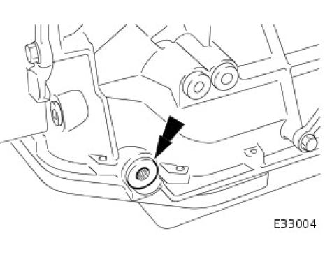

Var sitter nivåpluggen på automatlådan på en XJ8 -2000?
Vilket moment ska skruvarna till automatlådans tråg (22 st?) dras med?
Tacksam för hjälp.
Med vänlig hälsning Bo Gustavsson
Gerry Winberg

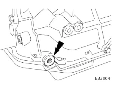

Nivåplugggen sitter på höger sida baktill på lådan se fig. nedan
Åtrdragningsmoment 32-33 Nm
Skruvarna till sumpen 22 st dras till 9-11 Nm.
Observera att XJR har en låda med lös oljesticka istället för plugg.
