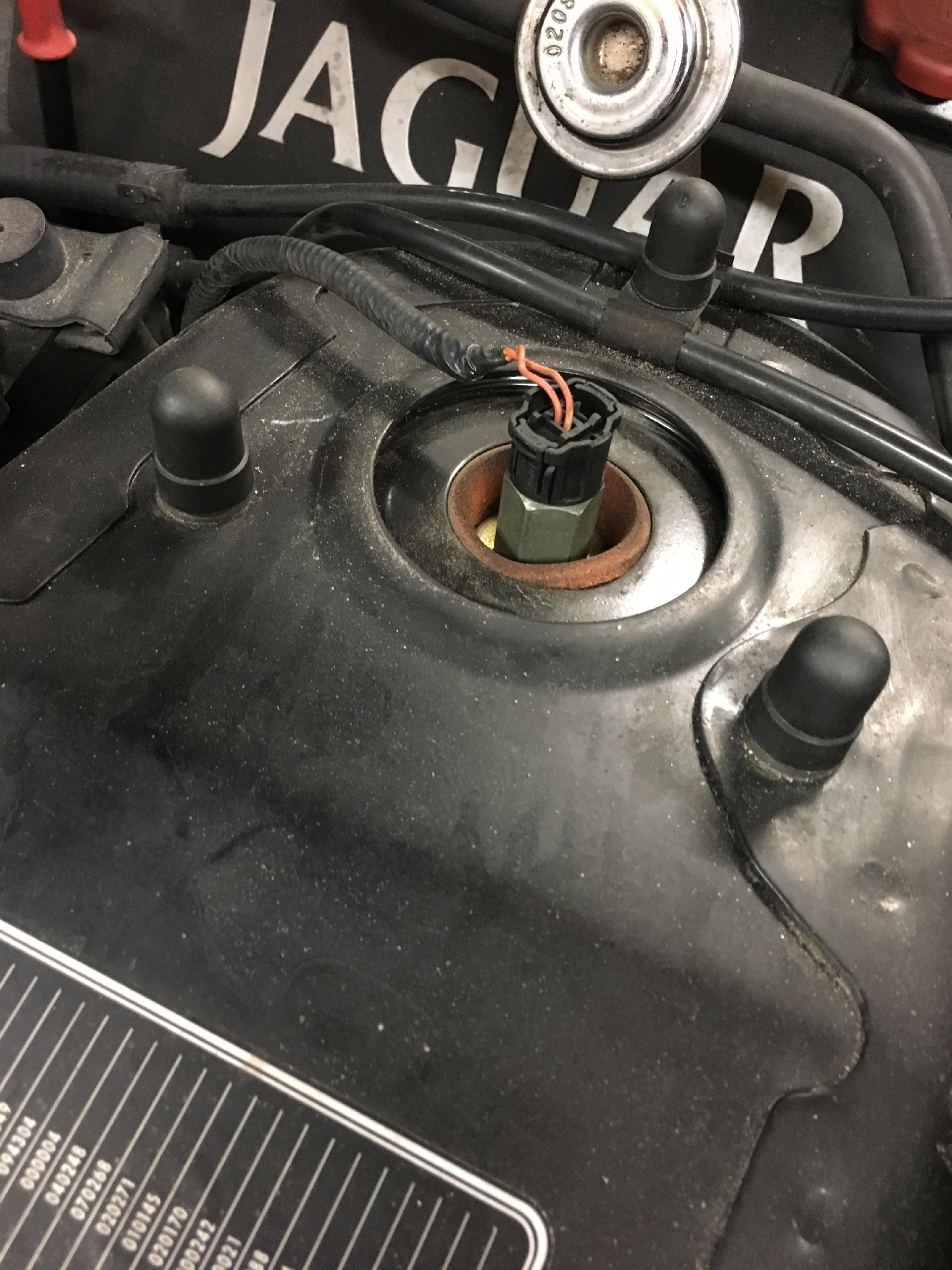

Tack för svar, och jag tror det kan komma från stötdämparnas övre infästning där det sitter en gummidistans som kan ha gått ner sig , vilket inte verkar helt ovanligt på dessa modeller. Nu har jag en fråga, vad är det för kabel som går till stötdämparens övre infästning enligt bilden som jag tagit i motorrummet.

De övre stötdämparebussningarna brukar glappa efter några år så det är säkert där ljudet kommer ifrån, kolla även de nedre bussningarna. Kablarna är till den automatiska omställningen av dämparnas hårdhet, CATS Computer Active Tehnology Suspension.

Hej Gerry, många tack för svar. Är det bara att koppla loss dessa kablar från kontaktstycke och sedan trycka tillbaka dom när bytet är gjort, tänker mest på om något i elektroniken måste uppdateras, ja Jaguar du vet.
Gerry Winberg
Det är bara att koppla ur och in dem utan någon annan åtgärd. Kopplar du inte in dem blir dämparna kvar i hårt läge.
