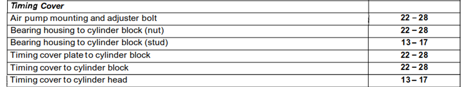

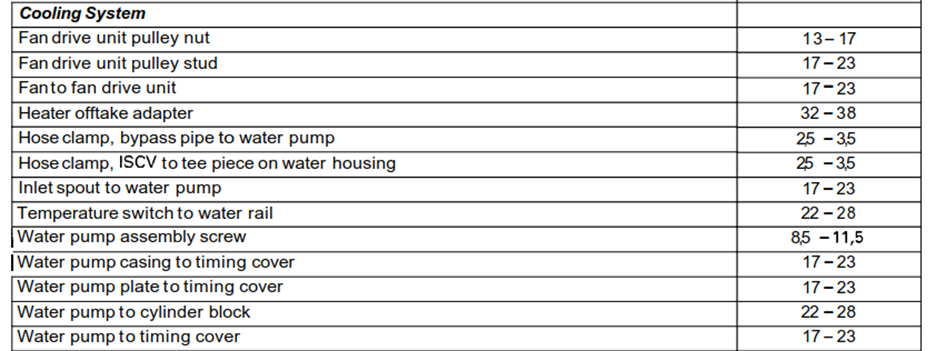

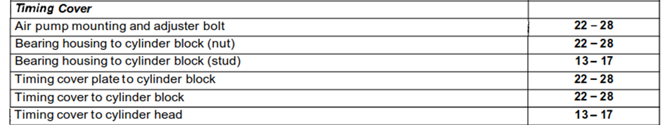

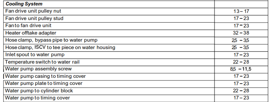

Behöver veta åtdragningsmoment för:
* Vattenpump
* Bröstkåpa (sitter olika bult i olika dimensioner)
* De 4 bultar som håller “pulley” (alltså den yttre delen av hjulet som driver remmarna).
På förhand tack
Henrik
[Torslund]
Tog du ur motor eller gick det att göra på plats? Momenten är nog inte andra än vad som är brukligt för skruvens dimension i alu. Jag drar sånt på känn efter års erfarenhet aldrig haft haveri pga det. Känsligare med sträckbultar. Remskivan dras hårt (stål) och gärna med gänglås.
[Henrik Anfelt]
Tack
Gjorde allt med motorn i bilen. Har ingen lyft och bilen står på utomhus på en grusgång. Har haft tur med vädret. En helg kvar innan provtur.
Här har du momentvärdena i Nm:
