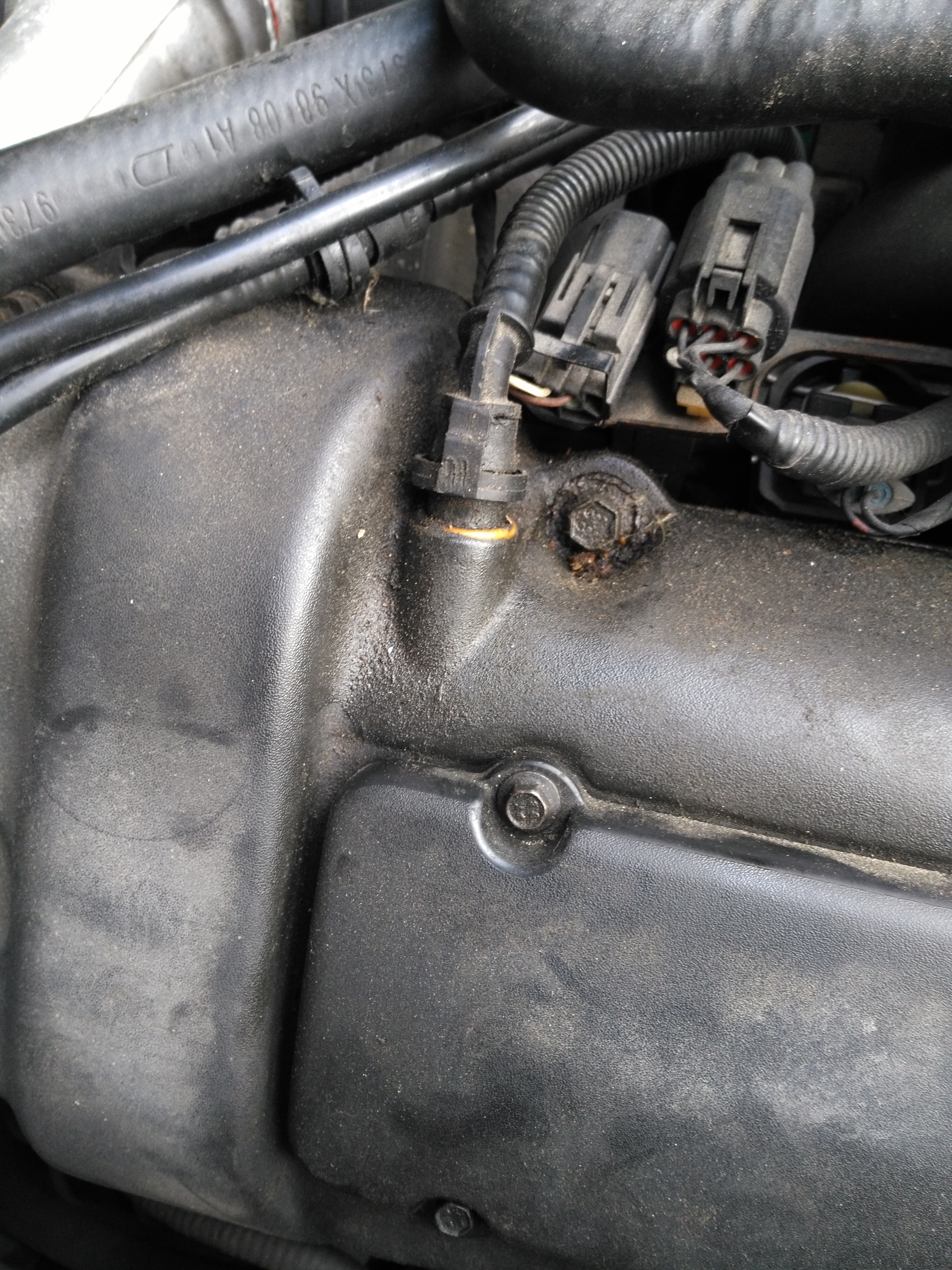

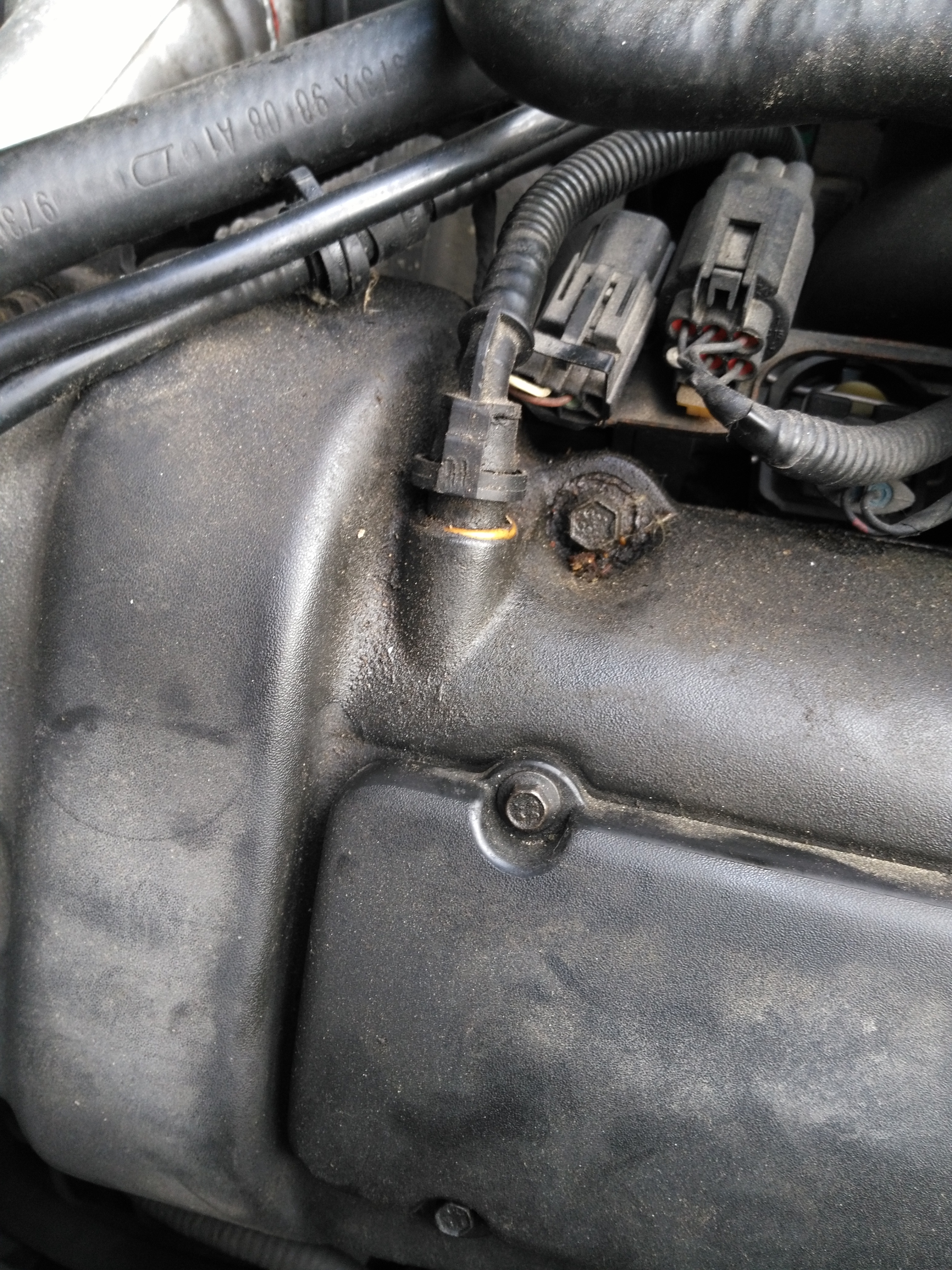

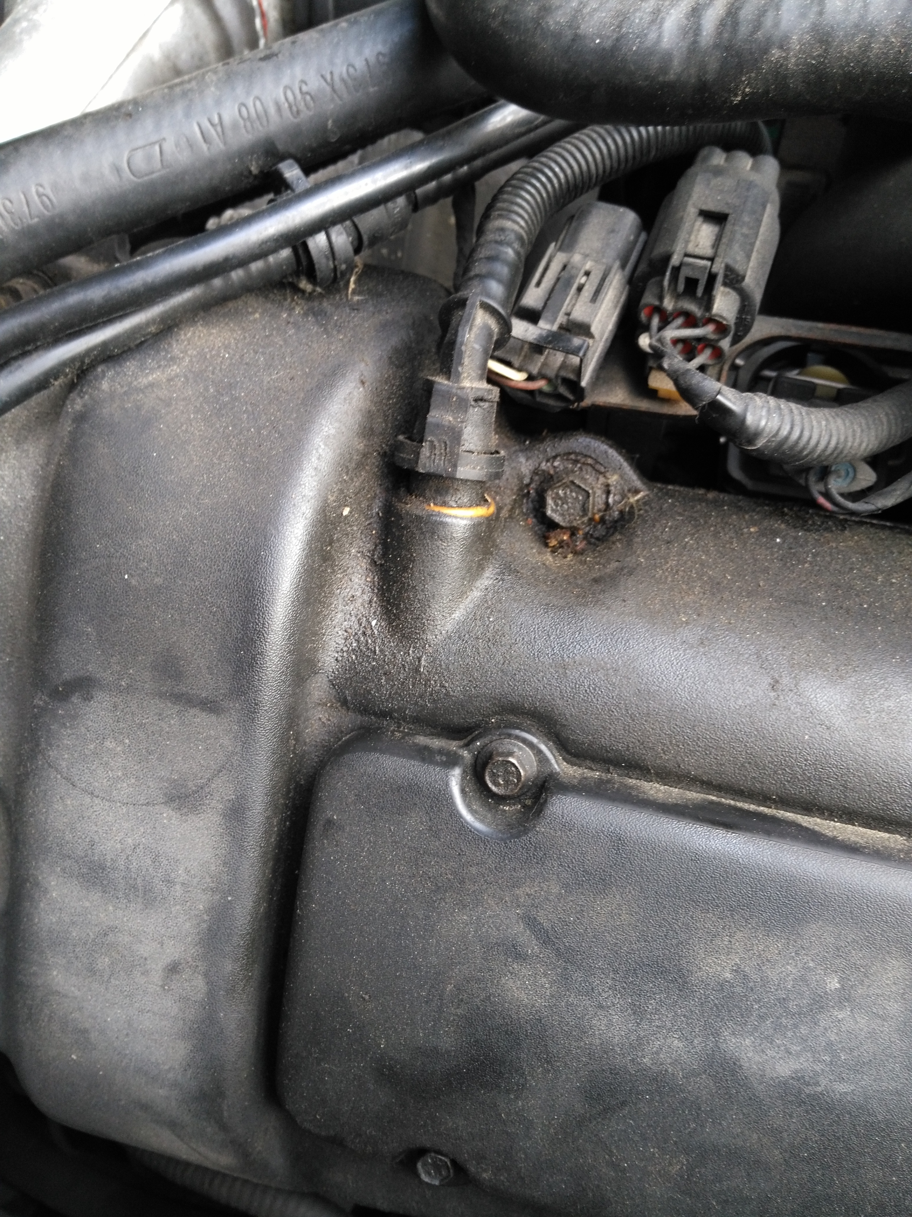

Hej igen!Jag har letat efter luftningsanslutningen på den vänstra (bakifrån = bank 2?) ventilkåpan, utan att fina någon. Den enda anslutning jag hittar, är en väldigt klen slang, nästan längst fram på ventilkåpan. Jag försöket lossa slangen för att känna efter ifall det var något undertryck eller inte. Men den satt så hårt att jag var rädd för att förstöra den. Så jag lät bli.
Vart den tar vägen, är inte lätt att se, med så mycket "bröte" ivägen. Å andra sidan är undertrycket stort vid tomgång och läckaget litet, så det kanske är den i alla fall?
Då borde jag väl kunna utesluta tilltäppt vevhusventilation som orsak till blåröken. Eller?
Staffan

Är det den lilla klena den lilla klena dl slangen i ventilkåpans framkant?sv: XJR 308. Undertryck i vevhusventilationen
Dubbelpostningsv: XJR 308. Undertryck i vevhusventilationen
HejDu har hittat rätt slang NCA3951CB till ventilationen.
