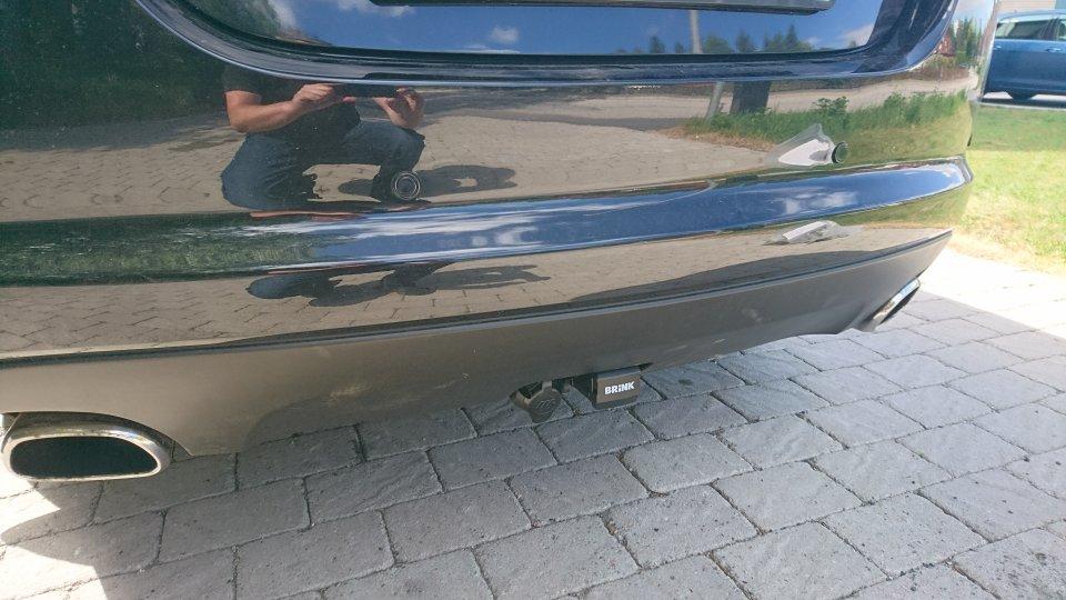

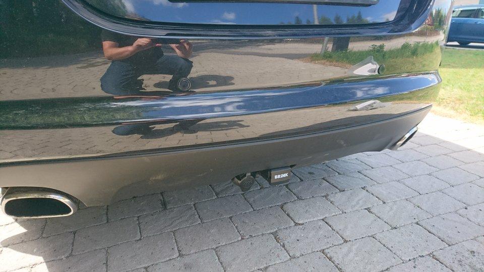

[Torben Karlsson] (2017-07-26)Har låtit eftermontera en dragkrok på min XF, något jag ansåg mig behöva.
Jag var lite orolig hur det skulle se ut men blev nöjd över alla förväntningar !
…så jag tänkte dela med mig av hur det blev om någon funderat på samma ingrepp.
Och efter att ha lackat över loggan (som jag inte ville ha där) så är det ju näst intill osynligt !
-Så, så blev det… strålande bra tycker jag.
Det var dragkrokskungen som gjorde jobbet, det gjordes direkt på garageuppfarten, tog lite under två timmar så var det klart.
/Torben
Hej Torben,
Snyggt jobbat, det måste vara riktiga proffs som har satt dit den! Ser att det är en Brink före detta Thule, en fråga bara, finns det en speciell elektronikdosa för elanslutningen så att det inte blir några felkoder när man kopplar släpet?
[Torben Karlsson]
Hej Gerry,
Jo, de gav ett mycket proffsigt intryck… det var inte första gången de monterat en dragkrok.
Som jag förstår det, finns där en elektronikdosa i paketet… som tar signaler från
sådant som bromsljus, blinkers etc men spänning direkt från batteriet (via egen avsäkring).
Så några felkoder räknar jag inte med… inget jag ser iaf.
Premiärkörde till soptippen för att tömma ett välfyllt släp, det gick då utan problem,

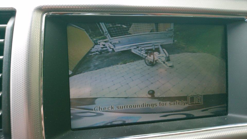

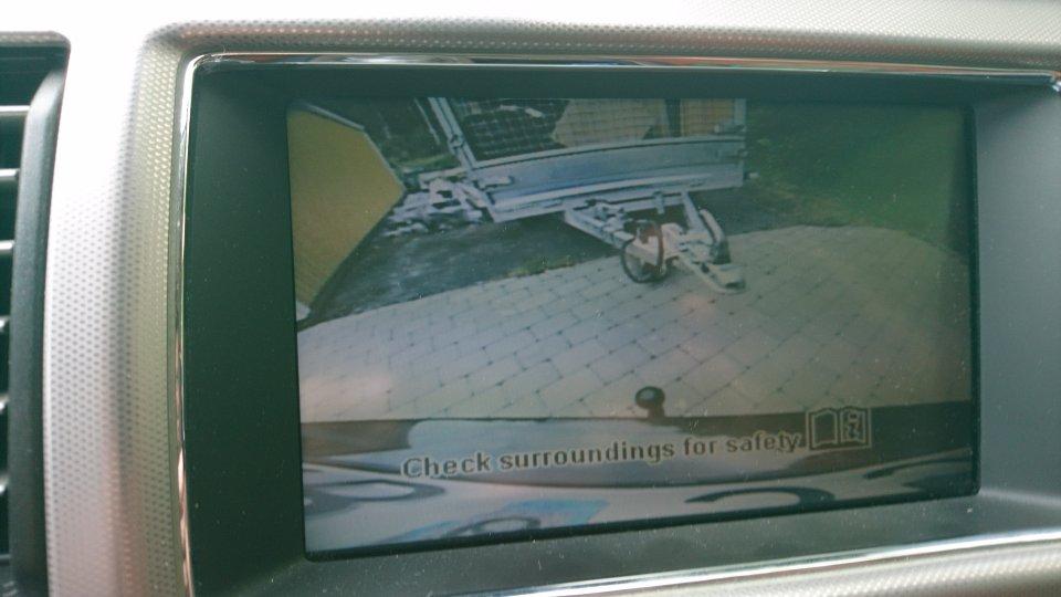

alla lysen funkade som de skulle… en trevlig detalj i det hela är att dragkroken inte
stör backvarnaren alls… och dessutom syns bra i backkameran
/Torben
