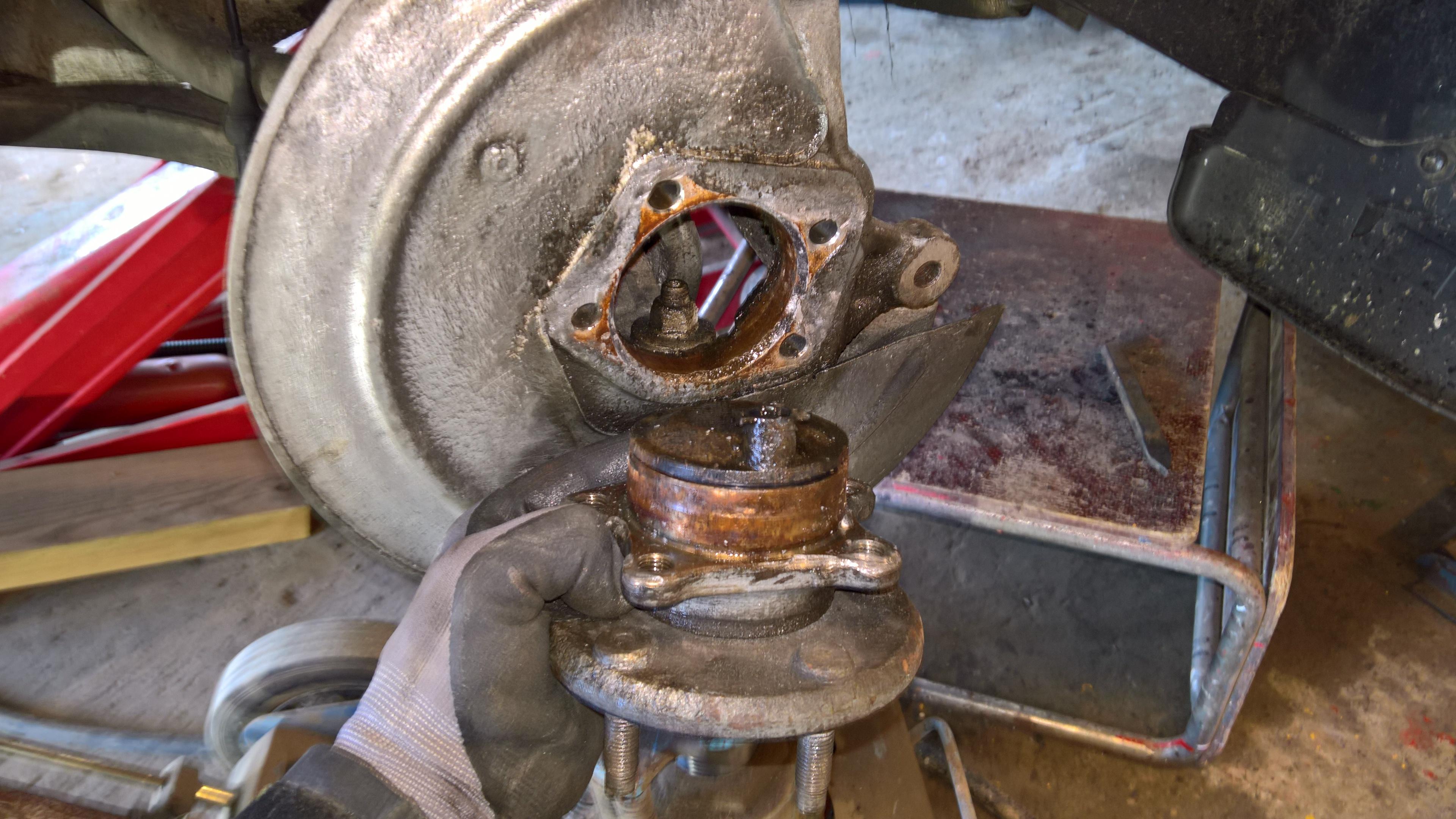

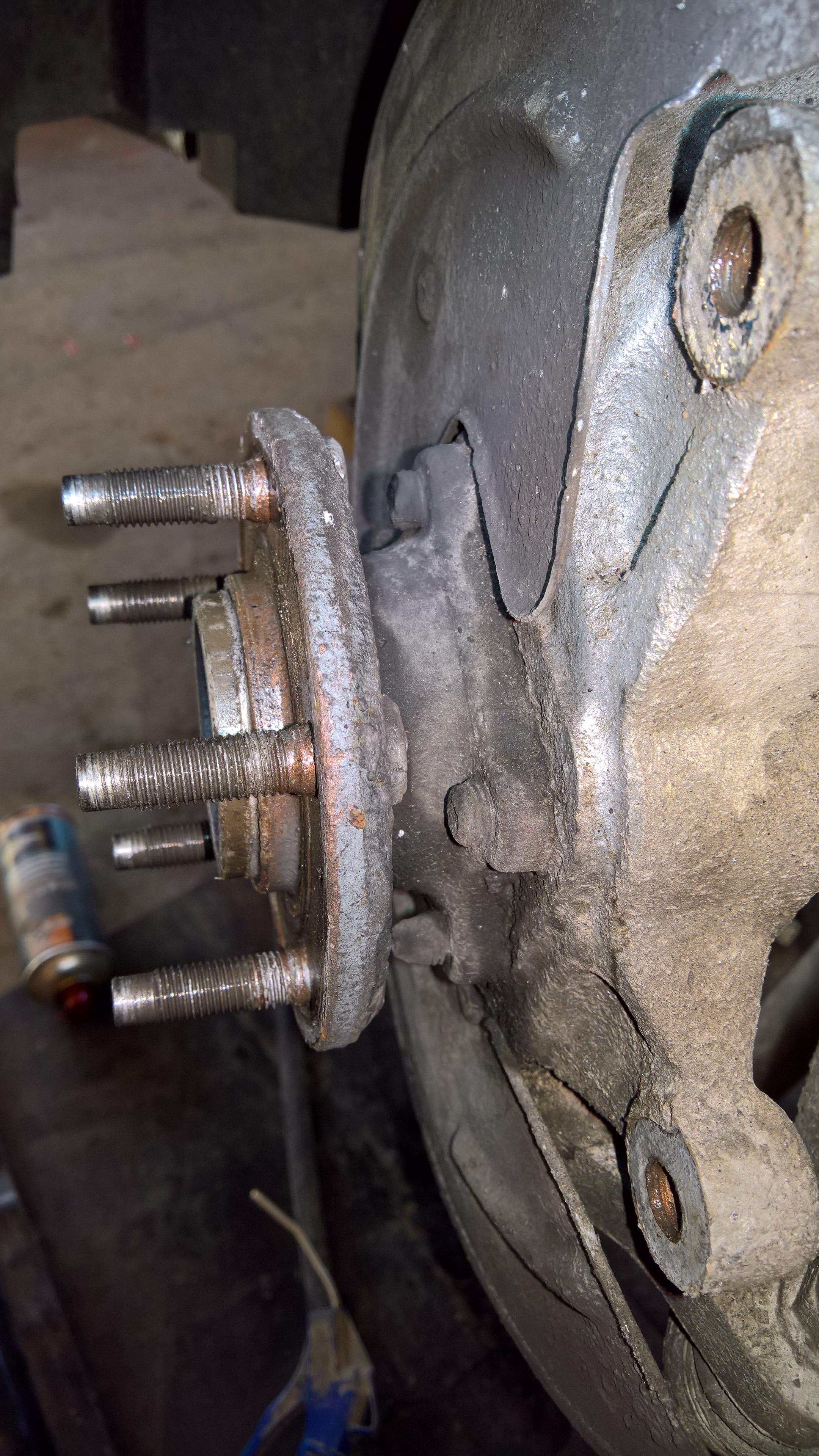

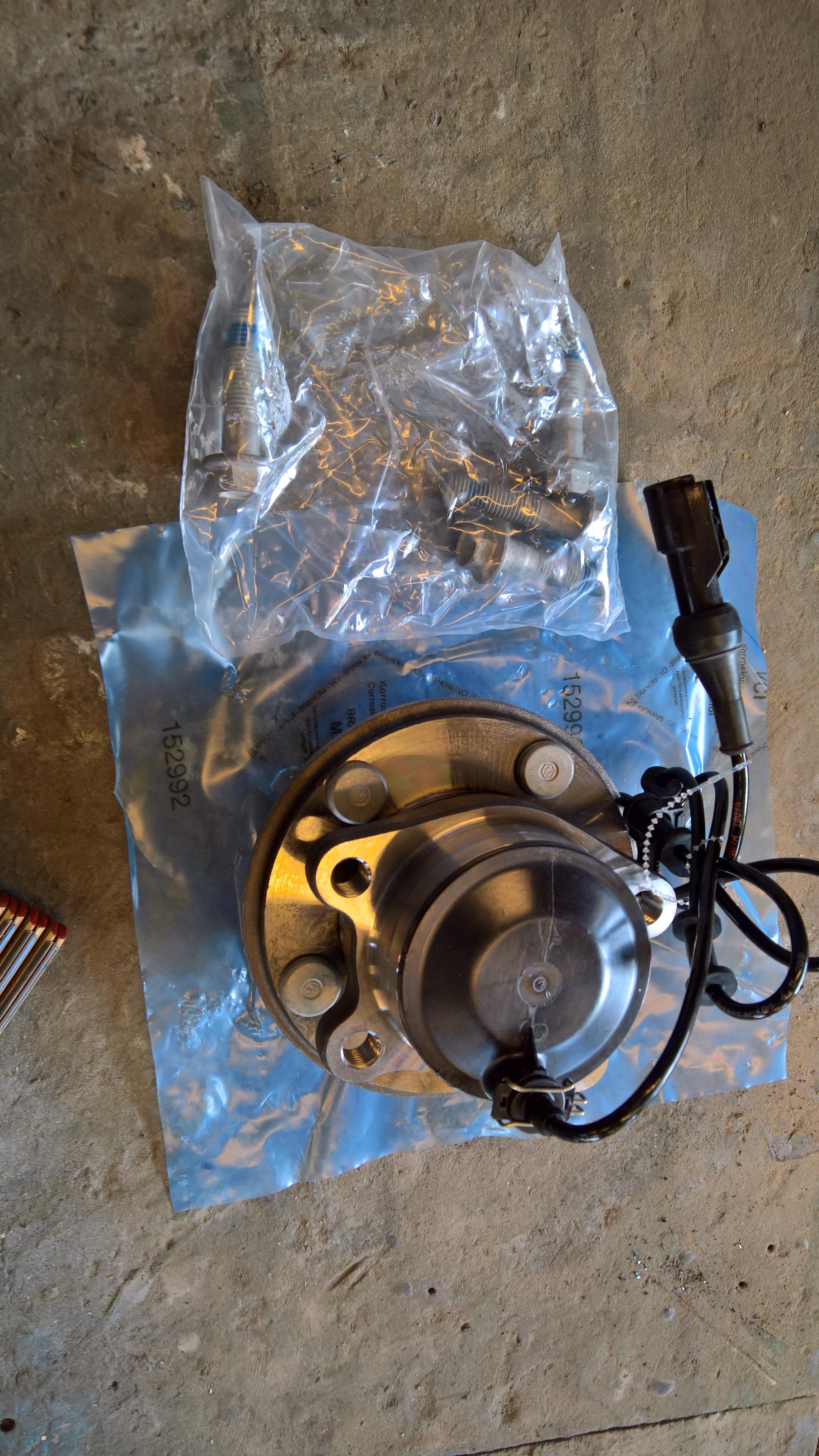

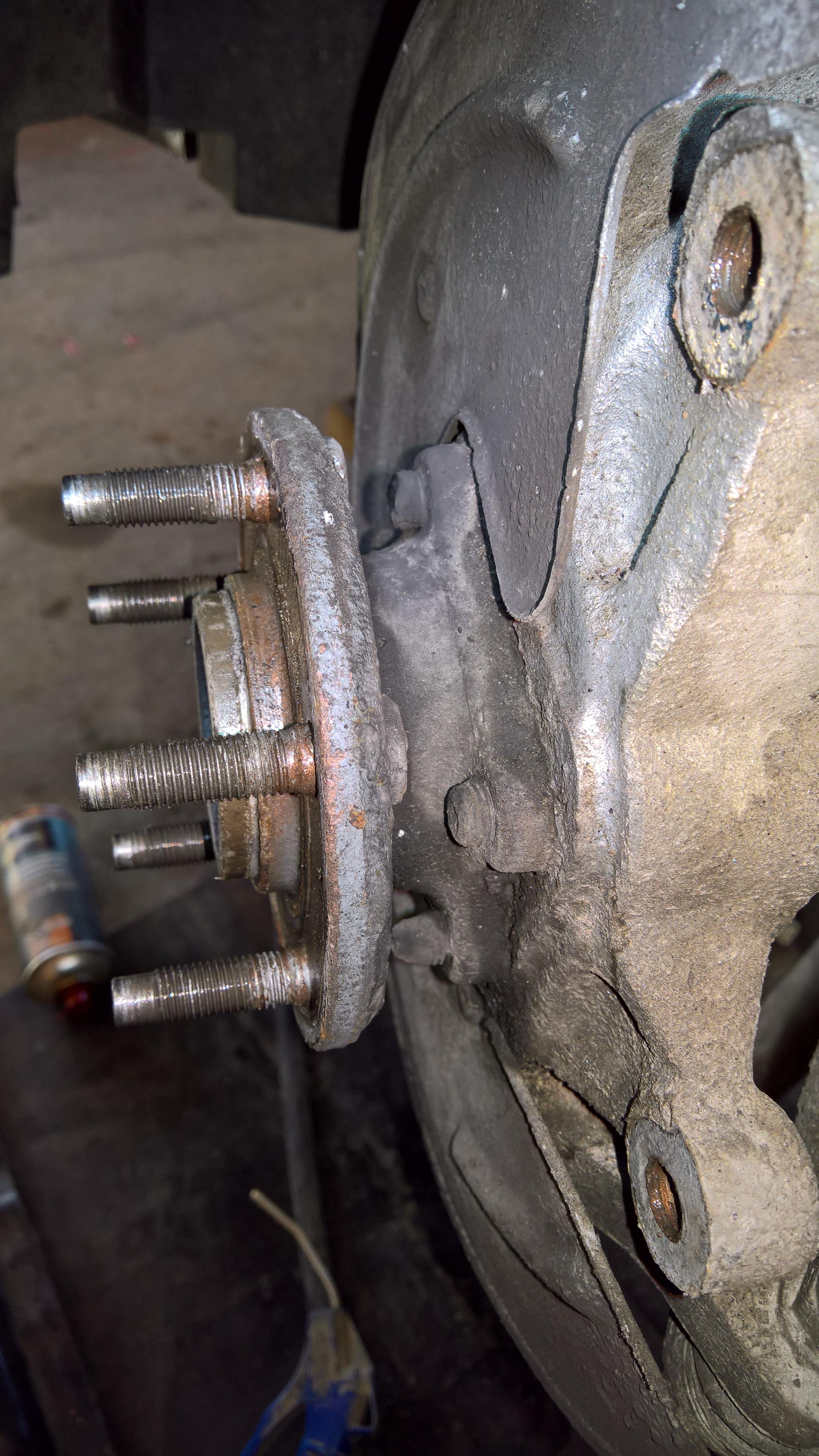

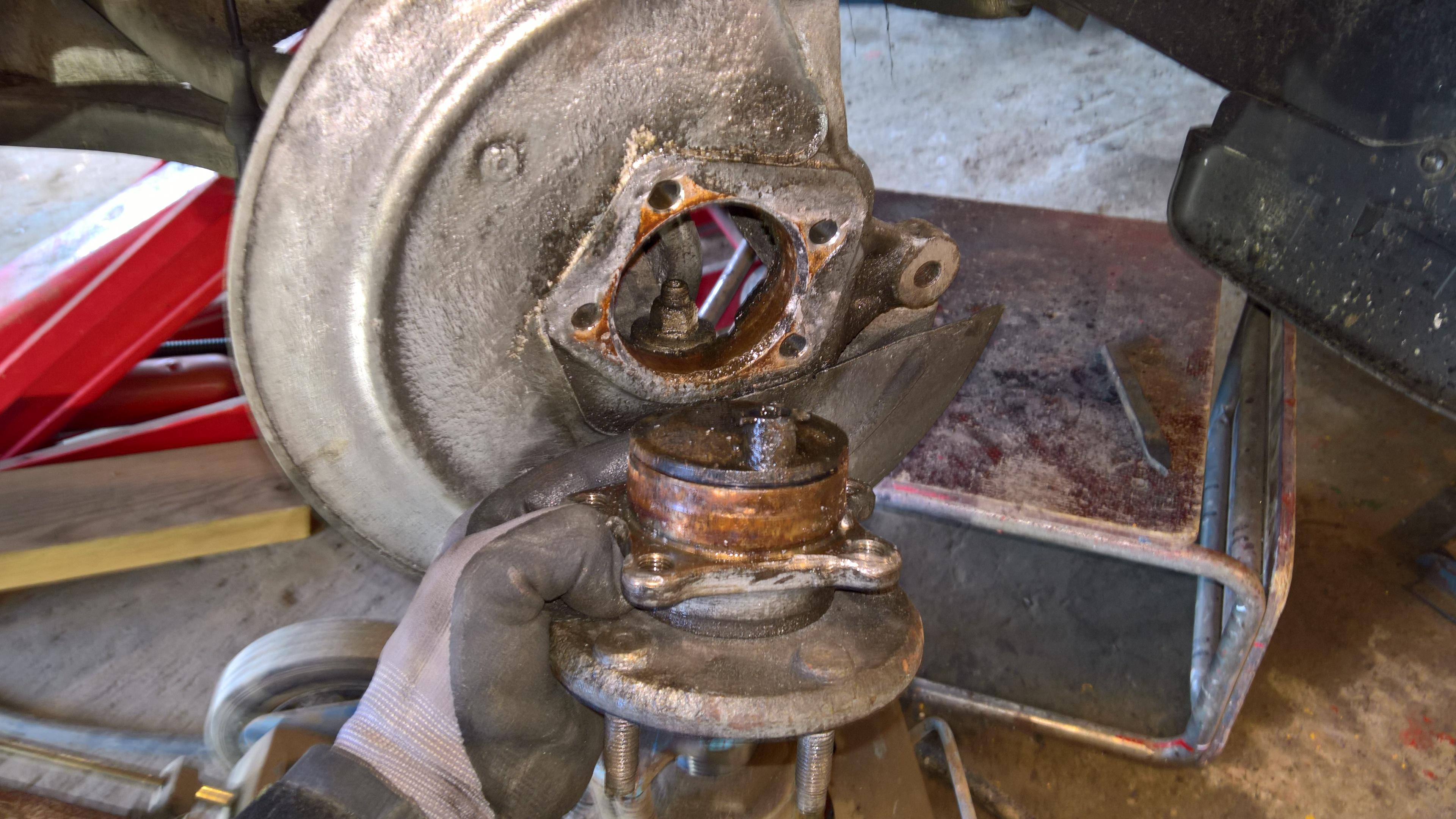

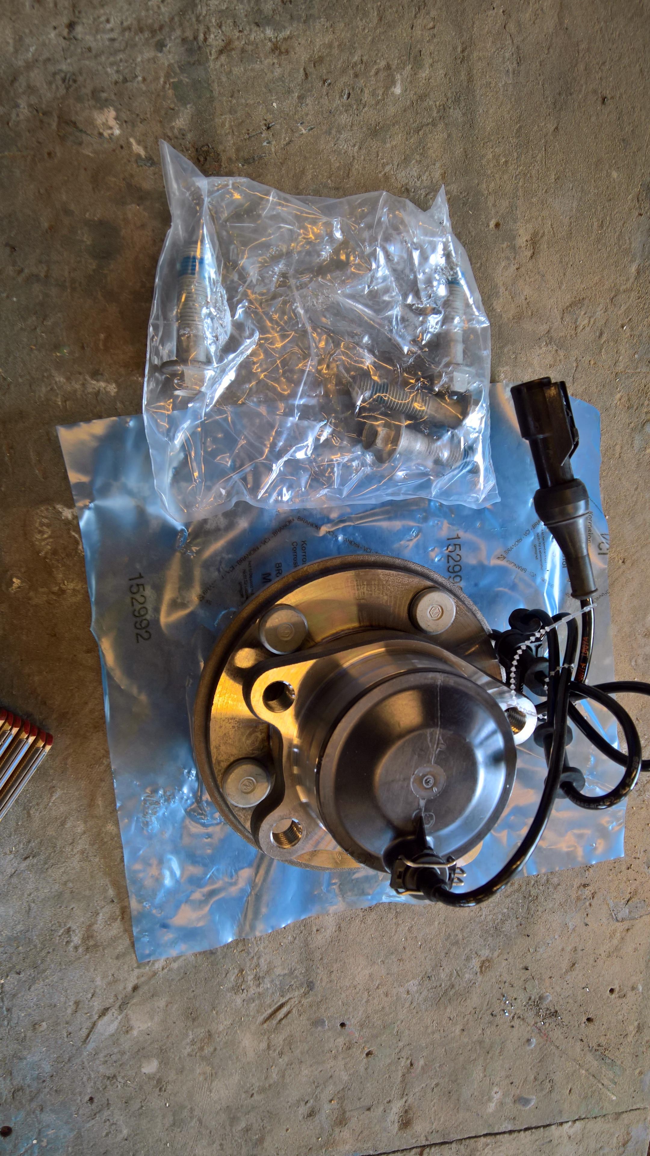

Det är trångt vid navet så det måste troligen plockas av för kunna byta bultarna.
Bifogar några bilder när jag bytte på min X350 i våras, som har samma nav !
