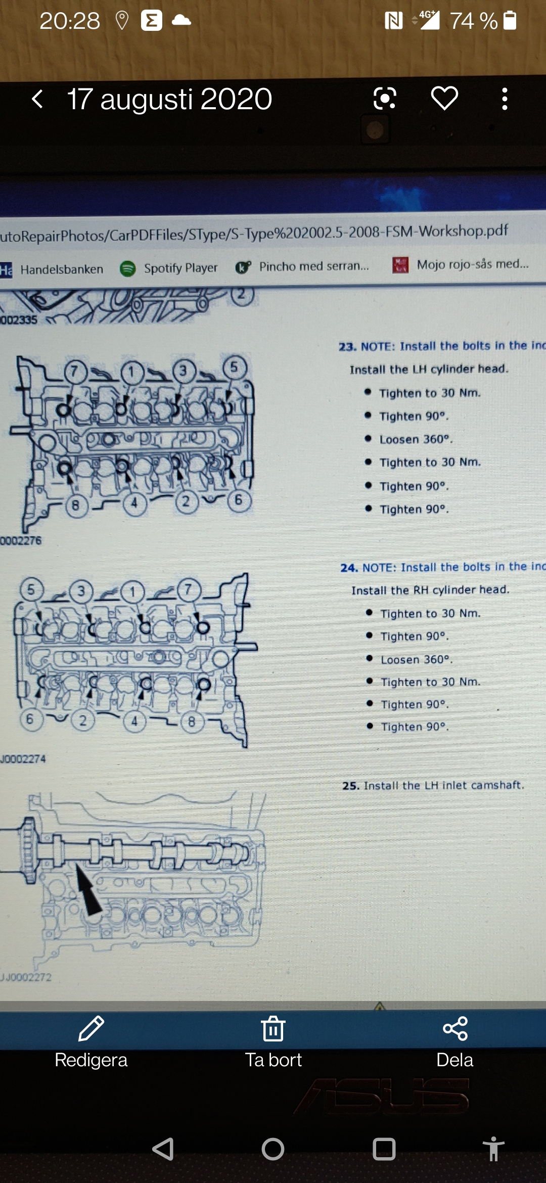

S-type 2,5l 2005 byte av topplockspackningar
Var låser jag vevaxeln i ÖDVet någon åtdragningsmoment på topplocksbultarna.
andra tips på bytet av packningarna.
Bertil Simonsson
sv: S-type 2,5l 2005 byte av topplockspackningar
Hej kanske detta kan vara till hjälp.sv: S-type 2,5l 2005 byte av topplockspackningar
