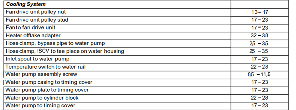

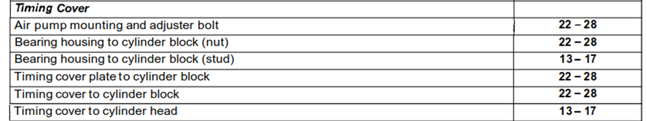

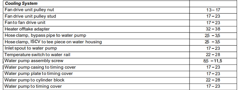

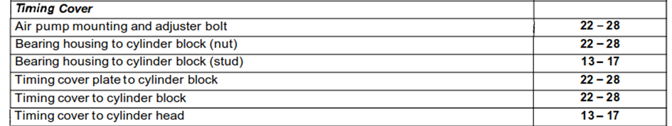

[Gerry Winberg]
Här har du momentvärdena i Nm:
